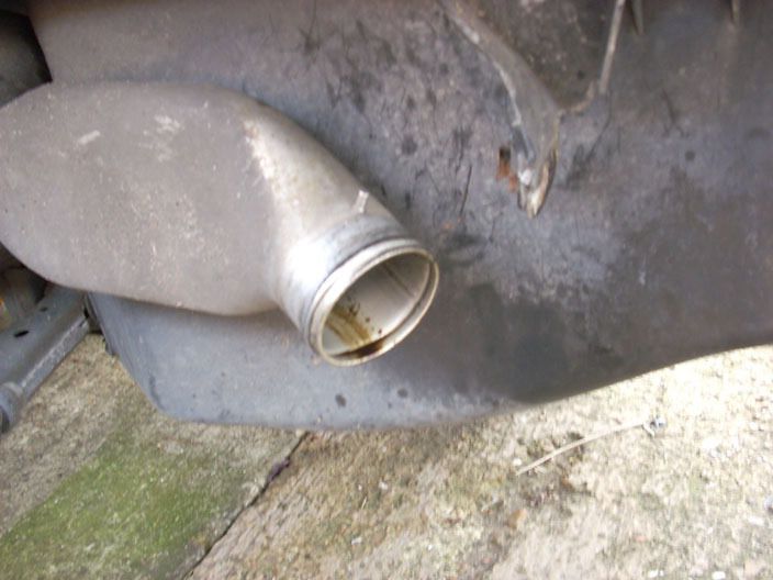

После 50т решил помыть кулер и обнаружил там масло. до 30т км обслуживался у дилера и соответвенно лилось мне масло 0w40 может быть причина в этом?
Машина с турботаймером двиг AUM
