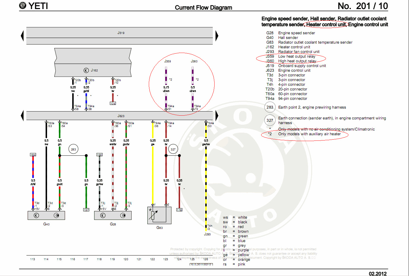

 Причины и устранение ошибки 00361 - Нагревательный элемент дополнительного отопителя-Z35, 014 - Неисправен
По прошествии нескольких лет (3-5) эксплуатации РТС, у многих автовладельцев появляется такая ошибка в автоскане по адресу 7D: Дополнительный воздушный отопитель:
014 – Неисправен
Обнаружить неисправность можно и без ВАСИ, поскольку привычный теплый воздух, к которому мы привыкли, не идет из дефлекторов прим. через минуту после запуска мотора. Автоматически по CAN-шине РТС не включается, ошибка не удаляется из автоскана посредством ВАСИ и сохраняется в памяти контроллера до устранения неисправности РТС.
При этом, включить РТС можно вручную, кратковременно повернув крутилку регулятора температуры до максимума, или посредством VAG-COM (зайдя в блок 7D). При таком способе включения РТС будет работать, поскольку неисправные эл. цепи в этом алгоритме включения не задействованы.
ЗДЕСЬ ГЛАВНОЕ - не паникуйте и не спешите менять РТС на новый, поскольку есть проверенный способ восстановления его работоспособности.
Но сначала о причинах неисправности.
ПРИЧИНЫ ВОЗНИКНОВЕНИЯ НЕИСПРАВНОСТИ:
Существует мнение, что эта неисправность РТС возникает вследствие экологических требований Евросоюза: РТС изготовлен в Евросоюзе и для Евросоюза, а там используется безсвинцовый припой, который менее эластичен, чем свинцовый, и обладает худшей теплопроводностью.
Силовые резисторы и полевые транзисторы MOSFET большой мощности очень сильно нагреваются, и больше подвержены вибрациям в силу их большого размера. Кроме того, работают они в режиме нагрев-охлаждение, потому что РТС работает непостоянно, а включается автоматически после запуска двигателя только в холодное время года и до его нагрева до определенной температуры, достаточной для обогрева салона штатным отопителем, после чего сам отключается.
Возможно поэтому образуются микротрещины в местах пайки силовых резисторов и транзисторов (используется так называемая «холодная пайка»). По идее, технологически эти резисторы должны быть приклеены к поверхности платы, а потом уже припаяны. Видимо какой-то промах технологов. Если бы они не грелись, их можно было бы залить компаундом, как это сделано на ножках ключей. Если нанести более толстый слой припоя, то микротрещина будет образовываться намного дольше. Но тогда придется паять эти резисторы отдельной ручной операцией.
УСТРАНЕНИЕ НЕИСПРАВНОСТИ РТС:
Решение проблемы – нужно извлечь РТС, снять защитную черную крышку с электронной платы и тщательно, не жалея припоя, пропаять все 5 силовых резисторов и три транзистора MOSFET. В ходе процесса пайки очевидные «виновники» будут сразу замечены, поскольку в буквальном смысле отвалятся от платы. Но не обольщайтесь, тем, что нашли причину, и пропаяйте все 5 резисторов и 3 транзистора (три черные коробочки о двух ножках (средняя ножка отсутствует).
После ремонта рекомендуется проверить сопротивление отдельно между всеми тремя элементами РТС, которое должно быть одинаковым!
Результат конечно не вечен, поскольку РТС будет продолжать работать в прежнем режиме нагрев-охлаждение и в условиях повышенной влажности (у ног водителя), поэтому проблема может возникнуть вновь через несколько лет. Устраняется также.
Известны случаи «лечения» РТС несколько раз.
После установки РТС на место ошибка легко удалится VAGCOM-ом и больше не появится. Возможно для удаления ошибки потребуется включить тест исполнителей-08 в блоке 7D.
Более подробно можно почитать посты с фотоотчетом Brokly - viewtopic.php?p=1924108#p1924108 и viewtopic.php?p=1930663#p1930663, а также посты клубней SanchoPanso - viewtopic.php?p=1873055#p1873055 и viewtopic.php?p=1928492#p1928492, Tasmanec - viewtopic.php?p=1747327#p1747327 за что им ОГРОМНОЕ СПАСИБО!

Динамика повышения температуры воздуха из дефлекторов на моем авто (заведенный двигатель + РТС) есть например тут: viewtopic.php?f=16&t=64202&start=735#p1532863
Если кто-нибудь выложит что-нибудь подобное для Вебасто буду только рад, поскольку высказывания что Вебасто это круто, а РТС фуфло встречаются довольно часто, но они не подкреплены данными сравнительных измерений.
