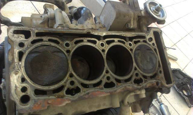

Сообщение eston » Пн, 28 июл 2014, 8:07
1. Вроде СDA
2. Пробег 78000 12 год калуга 6 акпп. Гарантия кончилась 1.06.14. Плановые ТО у офицалов замена масла каждые 7-8 тысяч расход масла 0,5 от замены до замены
3.НА 78000 на трассе появился шум как трещотка из двигателя. Загорелся ecp. Заглушили. Завели Ecp погас трещотка осталась. Доехал до дома посмотрел в интернете подозрение на цепь. Запись к офицалам. Приехал записался на диагностику менеджер приемщик услышал звук сказал скорей всего цепь. Машину заглушили больше не заводили. В ремонтную зону уже закатывали. Посмотрели натяжитель на 5 метке померили цепь на 1мм растянута. Ладно замена. Через 7-8 часов после замены цепи меня огорошили компрессия в 1 2 3 11-12, в 4 -7. Эндоскоп показал разрушение в 4 вроде головки блока цилиндров ( окружность как бы срезана немного по краям). Говорят виноват плохой бензин,мол бежал с форсунок во всю. Заправлялся всегда на Газпроме 95. Повышенного расхода бенза не было в среднем 8л на 100. Езда 90% трасса 10% город. Что делать не ясно.

Сообщение eston » Вт, 05 авг 2014, 7:22
мастер71 писал(а):Лил бы 98 особенно летом,не было бы детанации и как следствие разрушений.
Думаете в этом причина? тогда почему разрушен поршень только в 4 цилиндре , 2 и 3 цилиндр вообще чистые правда 1 грязноват

Сообщение AlexSuba » Вт, 05 авг 2014, 14:52
eston писал(а): Думаете в этом причина? тогда почему разрушен поршень только в 4 цилиндре , 2 и 3 цилиндр вообще чистые правда 1 грязноват
Мотор уже вскрыли? Отпишись по результатам вскрытия.

Сообщение eston » Вт, 05 авг 2014, 17:05
вот фото есть какие-нибудь мысли в чем причина пробег 78000?
вот еще
