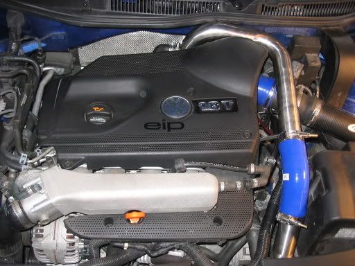

Сообщение YlangYlang » Ср, 07 апр 2010, 15:40
Порылся на вортексе, нашёл по первой сцылке примерно вот это:
http://i38.photobucket.com/albums/e117/ ... 1239148424
Похоже?
Это kinetic FMIC kit, но стоит сие ужость как небюджетно - 725 бакинских. Можно (и хотелось бы) найти гораздо дешевле.

Сообщение redhead » Ср, 07 апр 2010, 19:45
YlangYlang писал(а):Порылся на вортексе, нашёл по первой сцылке примерно вот это:
Похоже?
Похоже,только диаметр труб поменьше,вроде...
Но цена! :shock:
ИМХО,надо брать фронтальник от Авдотьи,а с пайпингом мудрить по месту,чем такое бабло за кит отдавать...

Сообщение YlangYlang » Чт, 08 апр 2010, 8:43
Парни, а мож кто знает чОтких сварщиков-трубогибов, кто сие сумеет изваять по образу и подобию честно купленного на eBay?
Т.е. можно организовать группбай, а потом налепить реплики с него. Единственное - где силикон брать?

Сообщение Skea » Чт, 08 апр 2010, 10:11
http://www.siliconeintakes.com/ 8)
В принципе тут есть и пайпы с разными углами гибов и силикон и хомуты...Даже переходники под датчик давления :)
Теперь вот надо заценить инсталл у Ksux и понять какие гибы и сколько надо в идеале + может какие-то ещё мелочи :)
