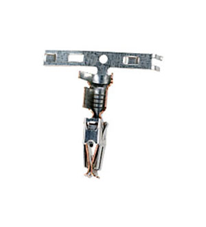

Пины для больших предохранителей:
На провод 2.5 кв.мм
На провод 4 кв.мм
Подобных в каталоге Платана - аж 4 вида. Я заказывал всех по 5 шт. и не ошибся. По картинкам на сайте и по описанию у производителя совершенно не ясно, кто есть кто. В итоге подошли показанные выше, использовал первые, поскольку два провода в один пин не суждено было вставить.

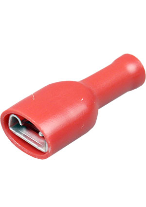

Ножевая клемма обжимная с изоляцией ("мама")

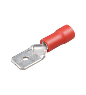

Ножевая клемма обжимная с изоляцией ("папа")

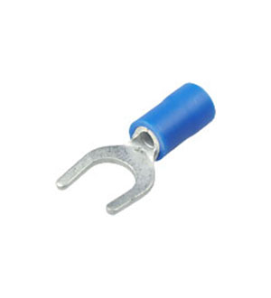

U-образная клемма, тоже под обжим

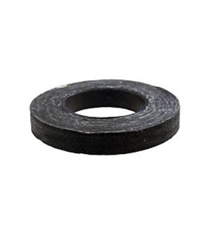

Изолента Х/Б

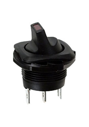

Выключатель со светодиодом
