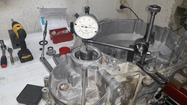

Ну а теперь измерения для подбора нужного регулировочного кольца ....
А далее только склеивание!

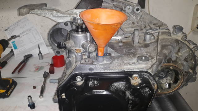

Получаем и заливаем масло в коробку!
Кода!

Теперь измерения и подбор регулировочного кольца ...
Дифференциал должен вращаться в своих подшипниках с определенным преднатягом!
Устанавливаем подобранное кольцо под обойму в один корпус + собираем все внутренности в другом!

Далее чуть"подсохнет" и можно заливать масло !

Теперь можно приступать к подбору регулировочного кольца для выставления правильного преднатяга дифференциала!
Кольцо нужного размера так же в наличии .....
Далее - собираем все в кучу и готовим к склеиванию !

Как правило список запчастей оговорен заранее, поэтому начнем с мойки деталей!
Измерения для подбора нужного регулировочного кольца ...
Ну а далее - собрать все воедино, склеить и ..... водрузить на авто!
