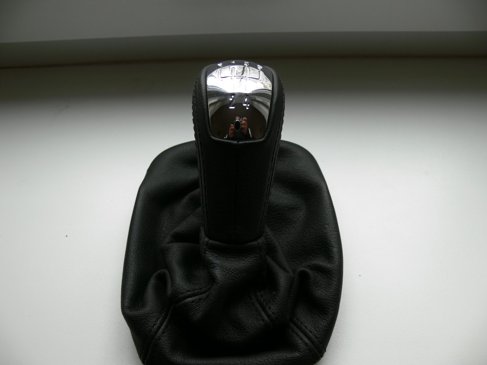

Сообщение sashacz » Вт, 12 янв 2010, 10:13
Новые рукоятки и облицовки рычага МКПП (цена включая доставку).
Изображение Изображение Изображение 6Y0711113AE34E - 1835 руб.
Изображение Sportline 6Y0711113AC34E - 1911 руб.
Изображение RS 6Y0711113P2L3 - 1911 руб.

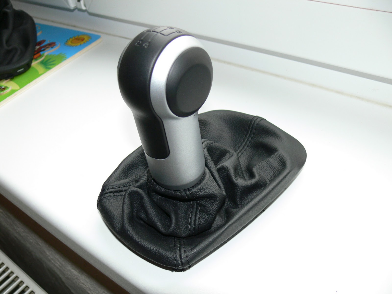

Сообщение SandroKlg » Вт, 31 май 2011, 10:37
byeasy писал(а):подскажите как лучше снять эту пластиковую штуку с ручки кпп (на которой скорости изображены)? к этим зажимам как-то изнутри подлезать нужно или просто сверху отвёрткой?
Аккуратно тонкой отверткой снизу поддеть ну и дальше по кругу
Изображение со временем набалдашник стирается
Изображение 6Y0798001
Изображение схема включения передач не нарисована, а выдавлена.
Из-за вспышки фотки не очень, но в живую смотрится супер.
P.S. накладки подходят и на Тур, накладки рычага на Октавию тоже имеются, но под другими номерами (см. TPI).
