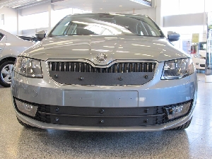

Пожалуй самый обстоятельный подход в утеплению демонстрирует финский производитель Tammers, что впрочем ожидаемо. Кому как не северным жителям разбираться в таких вопросах, модель Tammers TS401, прикрывает и нижнюю решётку тоже, в отличии от польского Heko продают в нескольких местах, рекламировать не буду, а выглядит так
Ну или отечественный вариант, но как дополнение к защитной сетке http://www.best4auto.ru/catalog/t12150.html
Сам пока в раздумьях: найти подходящее крепление, а материал подобный на строительном рынке стоит копейки.

Weber71 писал(а):модель Tammers TS401, прикрывает и нижнюю решётку тоже, в отличии от польского Heko продают в нескольких местах
Ну и видок! Что это за штыри торчат? Как бронепоезд какой-то)
Вот ещё вариант http://www.superskoda.com/Skoda/OCTAVIA ... esign-KI-R
Октавия А7 Комби 1.8ТСИ 4х4 2014 г.
dimon A4
Сообщения: 278
Зарегистрирован: Пн, 19 янв 2009, 17:43
Re: Зимний экран
Сообщение Weber71 » Чт, 09 окт 2014, 10:54
Штыри это крепёж. ИМХО если и закрывать решётку, то ту часть которая в бампере.
