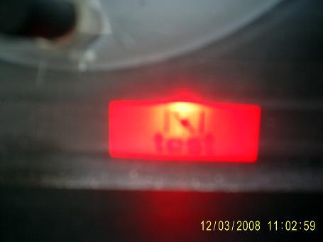

Вот сёня разбирал панель лампочки поменять и т.д.... Так вот Обнаружил это:
Кто-нить знает что это??? При отключении проводов машинка заводится но тут же глохнет...
вот... и ещё... за что отвечает эта лампа??? я так полагаю, это для карбовых версий???

Этот черный блок - блок иммобилайзера :) Поэтому, собственно, без него двигатель и не заводится ;) Включать зажигание без этой "коробочки" не советую - ЭБУ может "потерять синхронизацию" и больше уже на нее реагировать не будет.
Лампочка не для карбюраторов. Сейчас точно не вспомню к чему она подключена.

Про лампу... Мануал говорит, что там должна быть :"Контрольная лампа системы преднакала (дизельный двигатель)"... Но блин... у неё абсолютно другой рисунок... Да и этот рисунок наводит на мысль о заслонке....

У тебя немного нестандартная приборка. Такую же я видел только у Amplifier'а. У нее немного другие шкалы и все значки. Есть подозрение, что она специально для 1.6. Завтра посмотрю дома куда подключена лампочка и за что отвечает.
