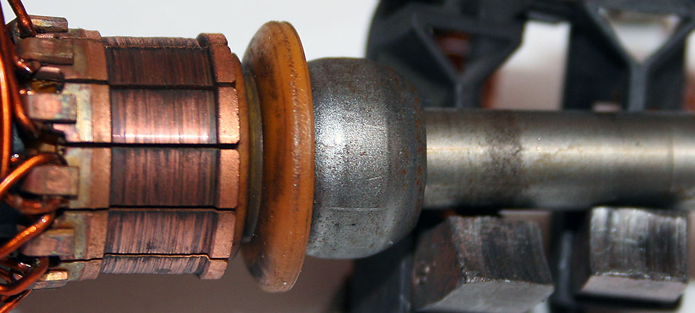

Ротор электромотора Siemens 1BB52 13V вентилятора на подшипниках скольжения.
Изображение пищит из-за износа коллектора
Вал не сточился (на ощупь), возможно стачиваются подшипники (присутсвует очень маленький люфт). Толщина пластин коллектора 1,5 мм., износ 0,5 мм.
Изображение щётки

Разобрал мотор, люфта нет, крутится великолепно, смазал подшипники скольжения моторным маслом (шприцем очень удобно, особенно передний). Обратил внимание на сильную выработку коллектора - свистит именно он.
Думаю разобрать и проточить на станке: зажимаем, выравниваем поверхность резцом, затем мелкой шкуркой. Мера временная (опыт проточки есть на других авто - долго не живут).
Поставил новый мотор, со старым поизвращаюсь: разберу, проточу коллектор.
Заменить решил: появлялся свист, потом чаще... чаще... сейчас появился гул.

Снимаем крыльчатку (К). Чистим мелкой шкуркой налёт ржавчины на хвостике вала сто стороны К. Зажимает вал в тиски и скручивающими движениями сдвигаем К. Демонтируем заднюю крышку со втулкой (молоток + зубило, отгибая заваленные края корпуса статора), зажимаем вал с другой строны и окончательно снимаем крыльчатку. Демонтируем переднюю крышку со щётками.
Выработка якоря ротора минимальна (Ø 0,7 мм.), проточку решил не делать. Износ втулок качения - небольшой. Пробовал менять втулки на медно-графитные в прошлый ремонт (купил в автомагазине одни в один с нашими по внешним размерам), скрип не прошел. Вал - Ø 8 мм., развертка - Ø 8 мм., а разверка в родные втулки не проходит!? Так зачем же точить новые.
