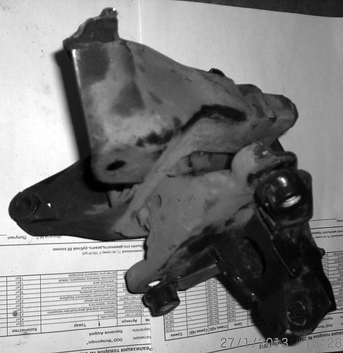

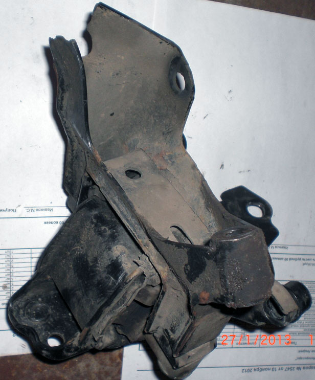

На ходу оторвало заднюю подушку опоры двигателя, оборвало сам кронштейн крепления к кпп
сопровождалось треском и стуком, как при умирающем на глазах ШРУС. На эвакуаторе (на лямке ломать ШРУС не рискнул) в сервис.
снятие\установка кпп+ замена подушки и кронштейна+ замена ведомого диска сцепления и заднего сальника коленвала 3000р
подушка кпп 1700
кронштейн с разборки 750

Сообщение flekc » Ср, 09 янв 2013, 20:48
мне меняли сцепление и кронштейн этот закрепили на один болт, недавно были морозы -30 и при трогании с места его тупо разорвало, в сервисе его усилили обварили и поставили на место
