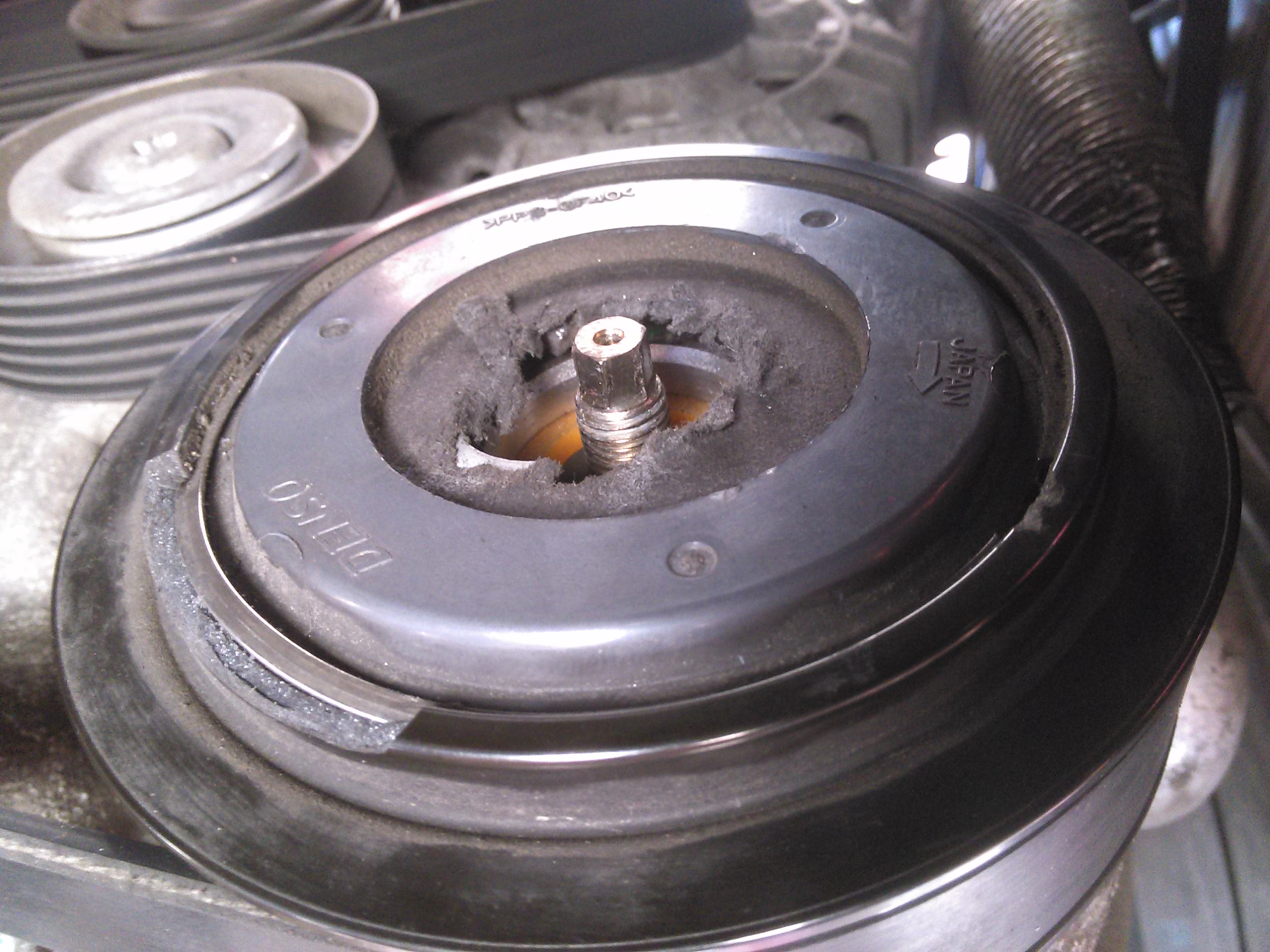

Занялся я неработающий кондеем.
Подключил диагностический адаптер, ошибок нет.
Заехал к заправщикам, подключили манометр - давление в норме.
Посмотрел на шкив компрессора - не крутится.
Залез под машину, снял защиту, котрутил гайку крепления шкива компрессора и вот что увидел:
Я правильно понимаю, что при исправном компрессоре шкив должен крутится? На видео видно, что гайка, которая прижимает шкив стоит:
phpBB [video]
Компрессору кранты?
Шкода Фабия хетч 1,2 НТР 2006 ВМЕ 47kw GSB (02Т) Classic 126ткм

Сообщение vavaka » Сб, 05 сен 2015, 16:07
maxfox04 писал(а):Я правильно понимаю, что при исправном компрессоре шкив должен крутится?
Шкив впринципе должен свободно прокручиваться, если компрессор не заклинило. Если пластину сорвало, а ее скорее всего сорвало, то крутиться он не будет при работающем двигателе. Но крутиться "с руки" он все-таки должен. ИМХО!
