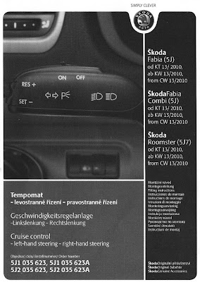

Хочу себе такую же штуку (левый нижний угол максидота): http://moje.auto.cz/?sekce=foto&im_id=i ... c46e625f91
+Cruise+control+fitting+instructions+-+5J1+035+623+A.jpg)

aadriver писал(а):Еще такой вопрос: машина то в каком месяце 12 года выпущена?
С 22 недели 12 года номер комплекта 5j1 054 690 a.
