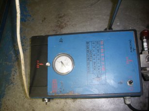

splinе писал(а):30 000км, Аи95 - Газпром. При проверке на стенде пробивали на корпус все 4 свечи, изолятор белый, но увеличенный зазор. Вердикт механиков замена - поменяли на такие же Бош.
Если самому зазор подрегулировать, толк будет от этих свечей?
Меня обуревают смутные сомнения ...
Если бы все четыре пробивали на корпус то машинка бы не ехала совсем.
На изоляторе центрального электрода чисто, не вижу следов пробоя на массу (в виде тонких чёрных волосовинок-рисок по этому изолятору).
Зазор регулируется (и всегда регулировался). Отрегулируй зазор и поставь на авто, можно не сейчас а летом (если нет тёплого гаража для комфортной работы).
И вообще есть предположение что зазор был сразу на новых увеличенный (не вашей машинке свечи).
Можешь подробней обсказать что за стенд?

Сообщение splinе » Пн, 24 дек 2012, 17:39
Ravovod писал(а):Меня обуревают смутные сомнения ...
Что за модель х.з., но на картинке очень схожая с той, что я видел у дилера.
Померил штангенциркулем зазор - 1,2мм .
SKODA Fabia FL 1.4 Ambition 2012 калужанка
splinе
Сообщения: 7
Зарегистрирован: Вс, 08 янв 2012, 18:35
Re: Свечи зажигания для Fabia NEW
Сообщение Ravovod » Пн, 24 дек 2012, 17:56
splinе писал(а):Что за модель х.з., но на картинке очень схожая с той, что я видел у дилера.
Померил штангенциркулем зазор - 1,2мм, а после глянул в стоимость материалов - фильтр салонный угольный 1400руб и как то мне поплохело :( .
То что на картинке, нужный прибор (для гаражей вскладчину). Позволяет проверить наличие искры на свече в камере с давлением воздуха.
Это конечно не топливо-воздушная смесь, но лучше, правильней, чем без давления.
Полагаю проверяли не пробой на массу, а именно наличие искры.
Не меряй штангелем (я ломаю голову как это вообще возможно). Замеряй зазор в работавших свечах щупом, ПРОВОЛОЧНЫМ щупом. Раньше такие были в наборах ремкомплекта шин (давно это было) ...
1,2 мм. зазор не столь уж и критично, но лучше вывести его в 1 - 1,1 мм. (для CFNA).
И внешний вид свечи вполне приемлемый. Не спеши выкидывать.
Мне тоже ценнеГ в 1400 не нравится, а что поделаешь :)
