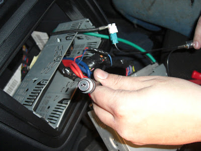

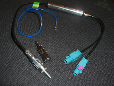

Позвольте, снова поднять тему об антенном переходнике. На этот раз для Alpine 9855. Чувствую, купил не то уже второй раз :(
Есть переходники, как на фото:
И ответное гнездо Alpine на фото:
Включить не получается. Скажите, пожалуйста, какой переходник нужен, чтобы у меня заработало радио?

TuxR писал(а):Включить не получается. Скажите, пожалуйста, какой переходник нужен, чтобы у меня заработало радио?
то что на фото зелененькое(2 штуки) это разъем - FAKRA, что на переходнике с другой стороны - это DIN.
у тебя же скорее всего ISO, нужен переходник FAKRA-ISO, либо к существующему еще один DIN-ISO, они бывают идут в комплекте с магнитолами. вообще то когда заморочился этим, нашел инфу по этим разъемам, даже хотел что то типа обзора сделать, но что то в лом, так что ЯНДЕХ тебе в помощь!!!
Добавлено спустя 17 часов 1 минуту 42 секунды:
на фото переходника есть подобный DIN-ISO, только на нем DIN - папа, ISO - мама, а надо наоборот.

dumin: спасибо за информацию! Просто удивительно, почему эти разъемы еще не приведены к единому стандарту... Значит, ищу еще переходник, как

А я просто откусил родной миништеккер и припаял обычный. С нагревом паяльника заняло 10 минут.

от машины? или от магнитолы? если от машины, то зря. если туда подать питание, то начнет работать усилитель и качество приема, особенно дальних станций, улучшается, если не критично, то флаг в руки. я купил с питанием переходник - 600 р., без питания был - 250. разница по приему есть.

У меня такой переходник, только хромированный, в комплекте альпайна был.

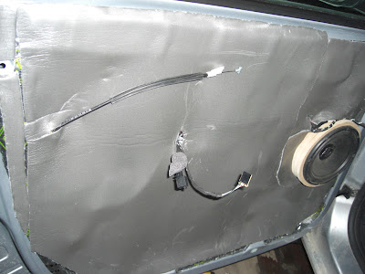

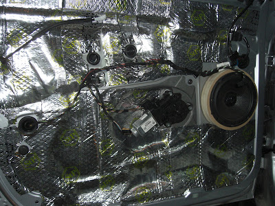

Поначитался этой замечательной темы, решил тоже приятно провести время - динамики в задние двери имплантировать. :) Пошел в магазин за акустикой, из бюджетного продавец посоветовал компоненентные Vtrek VTS-601 за 1300 рубликов. Сказал, что в моем случае брать вещи бюджетных серий известных брендов типа Алпайн нет смысла, поскольку будет значительно дороже, а по звучанию лучше не будет.
Установка заняла у меня три уик-энда, работал один, не напрягаясь по 3-4 часа в день. Из плюсов - поломались только 2 пистона обшивки дверей, идеально встали среднечастотники, из минусов - никак не подходили пищалки в штатные места. Пришлось выломать защелки на обшивке и приклеить их на двухсторонний скотч, для надежности добавил суперклея. В общем, в следующий раз сделал бы все быстрее и лучше.
Результатом остался вполне доволен! :Yahoo!: Звук в целом стал объемнее, задние пассажиры особенно высоко оценили изменения. Сравнивал отдельно звучание новых задних динамиков и передних штатных - задние гораздо приятнее, звук чище и натуральнее. Как еще описать разницу - не знаю, поскольку меломаном не являюсь.
В общем, сравнив, захотелось мне с передней штатной акустикой тоже что-нибудь сотворить. Тут кто-то писал, что родные пищалки не столь уж плохи. В связи с этим вопрос к гуру. Можно ли технически добавить в схему полноценный кроссовер, оставивив родную проводку, пищалки, и заменив только среднечастотники? И если можно, то будет ли очевиден положительный результат?

Sergb37, а как провода прокладывал? фотки не делал?
