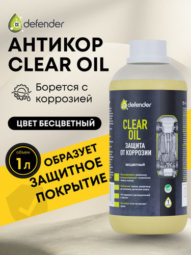

Сообщение Tashunka Witko » Пн, 08 дек 2025, 2:58
И...л еще. Примерно по той же схеме. А то потеть перестало, за передними подкрылками со стороны порога желтеет под грязью. Новым составчиком на пробу. Тоже ползет и потеет маслом как Раст-стоп, только по консистенции густой вроде жирной сметаны или солидола :crazy:
