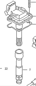

Проблема такая, появляется помеха в динамиках и теряется немного мощность двигателя. Точно не от криво установленной музыки шум. Диагностика ничего не дала, приговорили 1 новую свечу, заменил. Решил помыть двигатель, пролил катушки с обоих сторон и каскад мощности спреем для контактов и проводки, почистил массу на двигателе от катушек (провод в изгибе почему-то черный). Помехи пропали, двигатель кажется лучше стал тянуть. Спустя некоторое время, после разгона на >5000 об/мин, помехи опять появились. Проливка только катушек результата не дала. Где копать? Существуют ли стенды для катушек, где можно ее в работе проверить? На Фольцвагеновском форуме читал, что это предсмертные симптомы катушки. И еще вопрос, имеет ли смысл разбирать и заменять наконечник свечи? Как запчасть продается отдельно, о заменах не слышал. Под номером 7

wak писал(а):Проблема такая, появляется помеха в динамиках и теряется немного мощность двигателя. Точно не от криво установленной музыки шум. Диагностика ничего не дала, приговорили 1 новую свечу, заменил. Решил помыть двигатель, пролил катушки с обоих сторон и каскад мощности спреем для контактов и проводки, почистил массу на двигателе от катушек (провод в изгибе почему-то черный). Помехи пропали, двигатель кажется лучше стал тянуть. Спустя некоторое время, после разгона на >5000 об/мин, помехи опять появились. Проливка только катушек результата не дала. Где копать? Существуют ли стенды для катушек, где можно ее в работе проверить? На Фольцвагеновском форуме читал, что это предсмертные симптомы катушки. И еще вопрос, имеет ли смысл разбирать и заменять наконечник свечи? Как запчасть продается отдельно, о заменах не слышал. Под номером 7
Уважаемый господин wak!
Возникновение помех связано с пробоями катушки (утечкой высокого напряжения на массу). Происходит это, как правило, в случаях сочетанных: собственно старение изоляции ВВ трансформатора и увеличение рабочих зазоров свечей зажигания.
Замена свечей не улучшит ситуацию надолго, равно как и обработка катушки жидкими диэлектриками.
Замена наконечников вообще не даст эффекта.
Радикальное решение замена всех катушек (по общей старости). Если дефект коснулся относительно новой катушки - решение установка 1 б/у или новой.
Целесообразным представляется и уменьшение на 01.-02 мм. искрового зазора в свечах (как новых так и старых), что улучшает стойкость изоляции катушек к пробоям.

На высоких нагрузках на катушку (большие обороты двигателя) в силу высокого сопротивления свечи происходит межвитковый пробой. Я бы катушко поменял :lol:

Попробую зазор уменьшить для начала, и обратится к официалу, вдруг в наличии есть исправная катушка. Методом замены определим неликвидную. К сожалению в первый раз ничего не нашли :x
