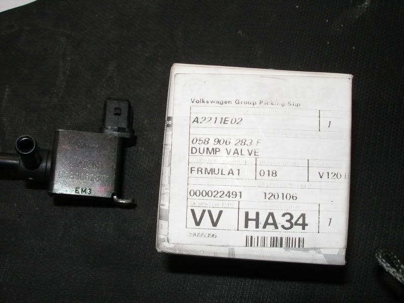

ответ найден - виновник торжества N75

Сообщение Scorpio » Ср, 19 дек 2007, 17:38
ну по логам ваг-кома я увидел передув.
передув могут создавать :
а) N75
б) буст-контроллер, которого у меня нет
в) свечи/катушки
поэтому сначала купил N75 и свечи
поменял N75 - глюк прошел
потом поменял свечи для полного успокоения...
Scorpio
