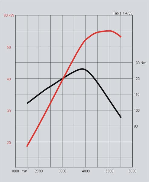

To toniki Вы привели немного неправильную диаграмму, на Вашей старый 8 клапанник с 44Кв мощности, а у нас новый 16 клапанник с 55Квт. Более правильной будет эта: Изображение
