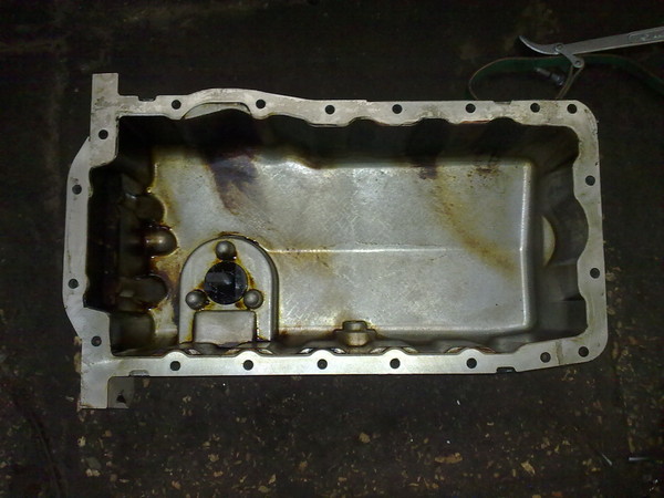

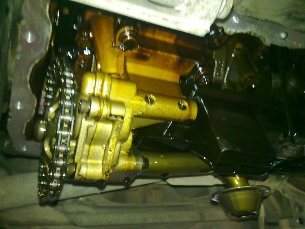

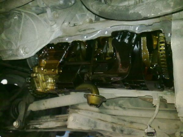

поехал сегодня на работу все с этим треском!на пол пути у меня начала моргать лампа давления масла!я сразу заглушил!притащили меня домой и я полез снимать поддон!снял и увидел что сетка маслонасоса была полностью чем то забита!поддон как на удивление был чистым!
вопрос-мог ли трещать маслонасос из за того что была забита сетка?

Сообщение Искандер-М » Ср, 30 ноя 2011, 17:22
думаю да? масло не попадает и насос гудит?

почистил сетку!завтра будет пробный пуск!я ОЧЕНЬ НАДЕЮСЬ что трещать ни чего не будет
Добавлено спустя 23 часа 36 минут 13 секунд:
ура!треск пропал

теперь буду знать что так сильно может трещать масляной насос если забита сетка!а то до разборки думал что что нибудь с коленвалом случилось
зря тока помпу с роликом менял,в хорошем состоянии были

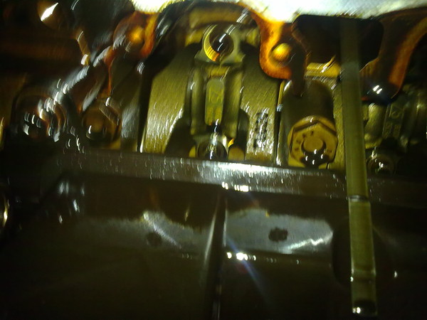

А какой пробег? Раз уж пошла такая пьянка, выкложу фото со снятым поддоном при пробеге в 105000. Все в идеале было. Масло Shell helix ultra 5w40 каждые 15000, все строго по книжке. И так:

Сообщение Евгений николаев » Сб, 03 дек 2011, 17:27
у меня с виду тоже все в идеале было,а вот сетка забита была(черной массой какой то)пробег (по спидометру)195000км.масло кастрол 5w-40 меняю каждые 10000.может просто время пришло ей засориться
