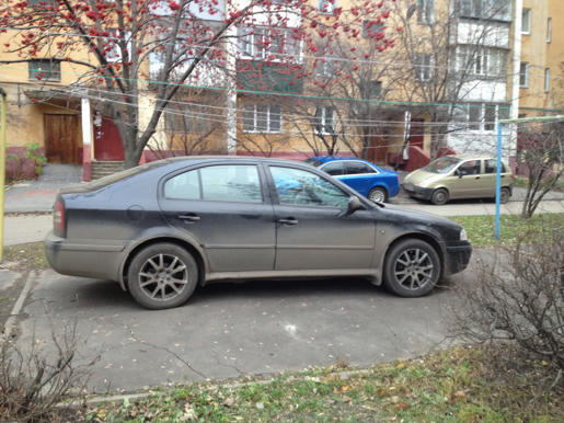

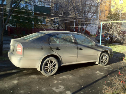

Сообщение FastForward » Вс, 17 ноя 2013, 22:09
До:
После:
