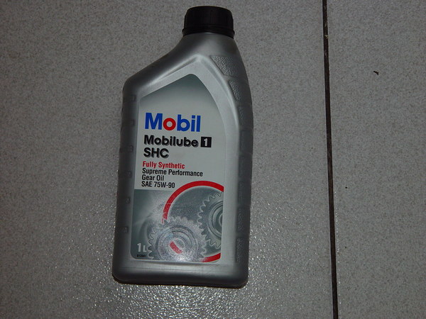

Сообщение Kill » Чт, 30 июл 2009, 10:37
Ребят у меня 1.4 поменял масло на 80тс на Мобил. Вторая скорость стала включаться плохо пока не прогреется, в чем причина??

Сообщение GeR1man » Чт, 30 июл 2009, 11:15
Kill писал(а):Ребят у меня 1.4 поменял масло на 80тс на Мобил. Вторая скорость стала включаться плохо пока не прогреется, в чем причина??
Какой именно мобил? Официалы заливали?
борт 868 на клубных рамках
GeR1man
Сообщения: 9345
Сообщение Kill » Чт, 30 июл 2009, 12:07
Нет сам заливал

Сообщение Feel_Good » Пт, 05 мар 2010, 19:30
причина в том, что если было залито 052171А2 - его вязкость 70W75 :crazy:
