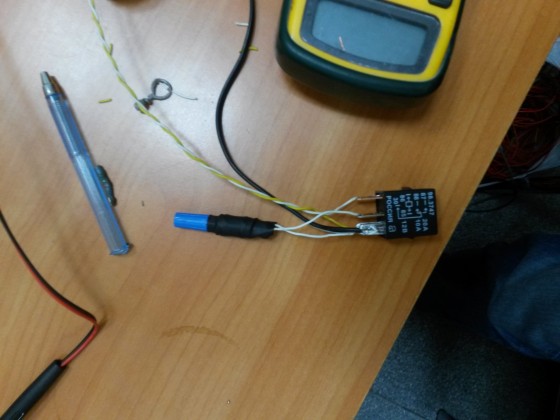

Собрал обходчик

Re: самостоятельная установка сигнализации
Сообщение Dolfinchik » Пн, 29 сен 2014, 22:24
Клева, внедрил чип с ключа, или заказал новый?

Dolfinchik писал(а):Клева, внедрил чип с ключа, или заказал новый?
Новый прошил. Вокруг ручки шариковой обмотал проволочкой и в термоусадку. Жалко что не нашел маленькое реле. Было бы по феншую
