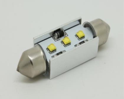

Kashtan писал(а):Эти диоды расположены близко друг к другу - значит быстро выйдут из строя, особенно если при разгрузке светить будут больше минуты.
А говорил про такую лампу:
В багажнике светлее чем днем на улице :)
нашол я эти диоды сегодня. да они с обманкой. вот эта фигня по бокам это типа радиатора охлаждения что ли.
OCTAVIA TOUR BFQ 2008г.в
MR_FUNK
Сообщения: 282
Зарегистрирован: Вт, 11 фев 2014, 22:19
Откуда: г.Тверь
Re: Свет в багажнике
Сообщение Dolfinchik » Пн, 28 апр 2014, 23:22
Да это радиатор, такой должен хорошо служить. Нормальный радиатор - залог долгой работы.
