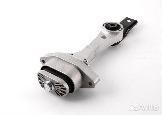

Сообщение lancer039 » Пн, 29 сен 2014, 13:54
похоже что-то не так с подушками (опорами) двигателя или КПП. Были у меня щелчки при трогании, после замены всех подушек пропали. После замены сказали что "кость" (нижняя подушка двигателя) была сильно изношена.
Вот эта:
