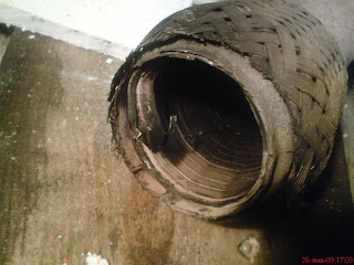

Все было хорошо, пока не наехал на бордюр в результате заноса.
Вообщем оторвал трубу от выпускного коллектора сразу за турбиной.
Картина печально, поскольку походу надо покупать часть трубы с катализатором - это где то - 1000 зеленых.

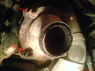

Меня интересует следующий вопрос: как открутить 4 гайки со шпилек, которые я пометил на фото красными стрелками.
Поскольку там зона высокой температуры, то любое применения силы приведет к отлому шпилек.
Чем грозит отлом шпилек?
Кто вообще сталкивался с такой проблемой и как ее решали?

1. гайки там специальные, вроде медь, шпильки не должны сломаться
2. оторвал ты гофру, просто купить новую гофру и вварить ее.
часть трубы вместе с катом менять не нужно
вся стоимость работ вместе гофрой, примерно в 5000 руб выйдет.
так что обращайся к ремонтникам выхлопных систем

Mad-Max писал(а):1. гайки там специальные, вроде медь, шпильки не должны сломаться
гайки меня совершенно не волнуют, даже если сломаются(их можно тупо купить),
а вот если сломается шпилька, на которой эта гайка держится, то что тогда делать, что менять?
И вообще, гайка на шпильке держится или там болт?
2. Отдельно гофра на exist.ru не продается
http://www.elcats.ru/skoda/parts.asp?mdl=202&unit=4AE00017
И чем ее варят, там вроде не обычный металл, как на классике?:)

Сообщение Mad-Max » Вт, 27 янв 2009, 18:18
гофры есть у Шустрого. а вообще все имеется в любом специализированном сервисе по ремонту глушителей
металл там обычный
вероятность того, что сломается шпилька очень мала

Гайки лучше откручивать с нагревом, если есть газовой гарелкой, если не пойдут сразу, а так на иномарках у меня проблем с отворачиванием не было это не ТАЗ, главное не переусердствовать. Можно слегка обстучать через какую нибудь проставку, чтобы резьбу не попортить+WD-40+метал. щетка (резьбы почистить) и будет вам щасти. А свернешь шпильку, можно будет засверлиться и по новой резьбу нарезать. Судя по фото они у вас в неплохом состаянии, видал и похуже.

Сообщение сашка » Ср, 28 янв 2009, 13:08
не в качестве рекламы, но я менял эту гофру на рязанке в организации автовыхлоп. Вырезать кат, поставить пламегаситель 3500 рублей с работой.
менял гофру 2500 с работой.
