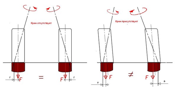

Сообщение DDR » Вт, 30 окт 2012, 21:12
vs1980 писал(а):замерил крен несколько раз - 1 см есть, левая сторона ниже. стаб при такой разнице погоду не сделает, выходит, что из-за больших углов поперечных и продольных наклонов осей поворота колёс присутствует высокая чувствительность шасси к крену кузова, возникает увод. на картинке моё видение данной ситуации.
Было бы неплохо поподробнее,я что-то не,рисунок в том числе.
Что касаемо рисунка-с чего ты взял,что колеса при крене кузова в 1см будут тоже косыми?
Даже при таком браке кузова-сход/развал будет в зелени,со всеми продольными и поперечными,чувствительность штатная.
