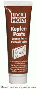

Сообщение Meser » Ср, 08 июл 2015, 11:02
Ну и пусть скапливается НА смазке. Главное что не прилипает к детали. То есть, направляющая, под слоем смазки и слоем грязи), будет иметь нормальную подвижность.
У меня как то раз задние колодки застряли намертво в скобе. Молотком выбивал. Тормозная пыль с грязью, может ещё что то, забились между скобой и колодками. Пришлось снимать скобу и места контакта с колодками очищать напильником. Сейчас эти места смазаны медной смазкой, пока никаких проблем нет. Утверждать не буду, сам пока ещё с этим разбираюсь.

Какую смазку используете?

Сообщение Sharkyn » Ср, 08 июл 2015, 12:23
Обмедненной металлической щеткой, с дальнейшим нанесением смазки на цилиндр. Смазка типа мс1600, но лучше Mobil Unirex S2.
Медную смазку используй любую, но только на скобах(я использую ликви моли)

Сообщение Sergey K. » Ср, 08 июл 2015, 23:51
Такая же смазка лежит в багажнике не использованная)))
а какой слой оптимально наносить?
на пальцы значит наносить не нужно?

Сообщение Sergey K. » Сб, 11 июл 2015, 23:21
поршень не стал чистить(продул жидкостью ), ликвимоли нанес на тормозной диск с обратной стороны, и смазку мс1600 на пальцы
болт смог снять с помощью жидкого ключа
