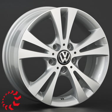

Сообщение Delta » Вт, 29 мар 2011, 13:41
Поставил вчера 205 55 R16 Replica VW20, встали как родные ! Колпачки теперь нужны шкодовские, ездить и рекламировать фольксваген не буду!)
