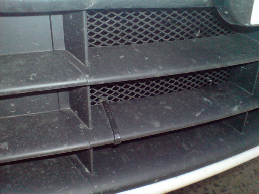

Кто мне подскажет, зачем вынимать нижний воздухозаборник? Может я что-то делал не так, но просто вырезал кусок сетки по размеру, который в ветке приводился, восемь черных стяжек и сетка на месте. Полчаса работы, пусть и в согнутом состоянии. Если приглядеться - стяжки видны, хотя, если перед грязный - практически незаметны.

Выложу обязательно. У меня была одна проблема: у сетки мелковаты ячейки, или может широковаты стяжки :-)
Поэтому я в нужную ячейку вставлял отвертку и проворачивал ее. Ячейка из вытянутой приобретала круглый вид, стяжка входила без проблем, затягивалась уже внутри, перед радиатором, я их даже не обрезал. Если стяжки подтянуть под элементы воздухозаборника, то их почти не видно. Но чтобы не было разочарований: закрывал сеткой только нижний воздухозаборник. Насколько обратил внимание, верхняя часть радиатора гораздо чище нижней, решил, что именно нижняя принимает на себя основной удар :-)
Теми, кто делал настолько серьезные конструкции (приводилось выше) реально восхищен, но для себя решил, что это лишнее. Итого у меня бюджет: 320 рублей сетка, из которой осталась половина + 20 рублей черные стяжки.

Сообщение Serb » Вт, 08 июн 2010, 10:45
Agent-008 писал(а):
Serb писал(а):Выложу обязательно. У меня была одна проблема: у сетки мелковаты ячейки, или может широковаты стяжки :-)....
Вы попробовали по диагонали сетки располагать стяжки. Тогда проблем таких не будет. :)
Да, я думал о диагональном расположении стяжек. Но с моей точки зрения, они были бы заметнее. Даже при таком простом варианте, как у меня, я считаю, что среди строго горизонтальных и вертикальных линий воздухозаборника соответственно вертикальное/горизонтальное расположение стяжек менее заметно. Ну, типа потуги на определенную эстетику, что ли. :-)
Фотки.

лучше дырки сделай в решетке и не тяни стяжки через всю ширину

Serb убери срочно, этот колхоз со стяжками, не порть внешний вид. :no:

...действительно,неужели так уж сложно вынуть решётку?"

Наверное несложно, не спорю. Меня и такой вариант устраивает... Так сказать, колхоза по минимуму. Функцию свою выполняет, дырявить штатные детали не пришлось. А что касается эстетики, так ведь коллеги, есть люди, которым нравится Петросян и Борис Моисеев. Всем не угодить :-)

Слушай дружище, ну ты лентяй онако. Лень что ли вытащить решетку было? Время работы увеличилось бы на 20 сек, а результат будет другой.
Сегодня домой с работы приду, выложу свой вариант.
С интересом посмотрю. Однако, согласен, лень.

Сегодня поднимал авто на подъёмнике, заодно взглянул на радиаторы, всё сильно забито пухом, продул всё воздухом ибо через какое-то время этот пух превратится в глинянную подушку. Рекомендую!
Стояла бы сетка, то продуть, не снимая решётки, было бы нереально.

я так думаю и не пришлось бы продувать если бы сетку путевую ставить сразу после покупки нового авто! а вообще что мешает продувать залезая сверху (это касаемо сеток в бампер) загнутой буквой Г трубкой, в детстве комбайны такой продувал :) скажите только не везде они есть, ну так можно найти все-таки...

:) Да нормалюк всё! Потом покатаетесь, не понравится - переделаете :wink: Просто если делать эстетичнее, то конечно придётся затратить усилия и время. А вы как думали - тюнинг время отнимает много. Главное - функцию свою выполняет!
