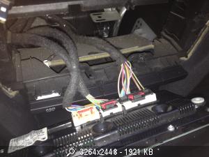

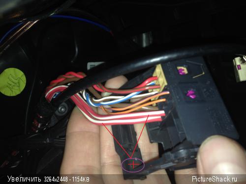

Друзья!! Вт такой вопрос.. Имеется Pioneer 2500BT, пытаюсь подключить, что бы выключался с поворотом ключа, а еще лучше когда его вынимаешь.. Как я понял, в колодке идут два постоянных плюса(см. картинку). А вот где взять этот разрывной плюс? От блока климата не могу, там нет таких проводов... Помогите!

В разъеме мафона 15 и 16 пины - это питание, соответственно клемма 30 и сигнал SAVE:
В блоке климата FL 20-и контактный разъем T20: PIN16 - это клемма 15а - плюс зажигание, а PIN20 - это клемма 30а, постоянный плюс батареи. У дорестайла - наоборот.
Если PIN16 пустой, то плюс зажигание можно взять в блоке предохранителей - если не ошибаюсь, то 30 и 31 места, но надо проверять на каждом конкретном автомобиле.

Все решена проблема. Все оказалось проще, чем обычно! Плюс взял в блоке предохранителей(31место), а постоянный плюс взял в колодке.. Так что всем спасибо =)
