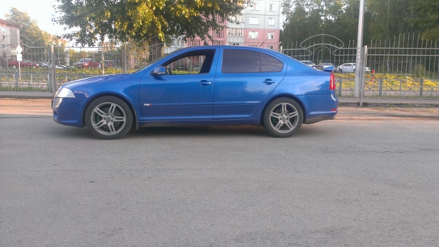

Сообщение crocodile » Вт, 23 июл 2013, 11:55
вот человек установил B6 c пружинами Merwede с занижением -20мм на RS-ку
По-моему это просто идеальная бюджетная доработка штатной подвески.
ps для справки, Merwede делает пружины для Reiger :)

На такой пузотерке к даче не проехать :)
