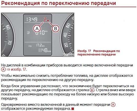

На авто уже 3 дня, возникли вопросы:
1. При включенном зажигании горит лампочка системы контроля ОГ, при запуске двигателя гаснет, так и должно быть
2. Такая же ситуация с EPC(электронная педаль), после запуска двигателя тоже гаснет, поясните
3. Комплектация 1.6МПИ механика амбишин+2пакет, не знаю может в ней нету этого датчика, но в мануале есть что на дисплее должны отображаться рекомендации по выбору передачи, ничего подобного не увидел

1. Ну раз гаснет - всё хорошо
2. То же самое
3. У меня амбишн со вторым пакетом, приборка без максидота, по переключению передач рекомендации есть.
 На дисплее отображаются вот тут:

1. - самоконтроль приборки, т.е. так и должно быть.
2. аналогично п.1
3. на сочетании пятиступенчатой коробки и двигателя BSE (1.6 MPI) - рекомендация по выбору передачи не отображается, в связи с отсутствием обратной связи с коробкой (не предусмотрена установка датчиков положения селектора на этих КПП)

ну 1 и 2 это хорошо, а вот по поводу 3 тогда не понятно, может на 1.6 механику не идет такой датчик
