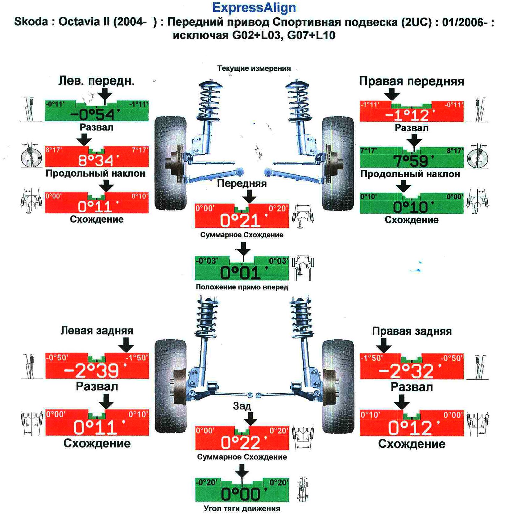

Сообщение Dronie » Чт, 15 авг 2013, 10:44
Итак, откатал около 2000 на пружинах от РС.
Желающим избавиться от ППД хочу добавить толику собственного опыта:
НЕ ДУМАЙТЕ, ЧТО СМОЖЕТЕ ПРОСТО КУПИТЬ ДРУГИЕ ПРУЖИНЫ/АМОРТЫ, ПОСТАВИТЬ И КАТАТЬСЯ КОМФОРТНО.
Я так наивно думал, но столкнулся с проблемой уже после установки.
Сход-развал.
До сих пор не ясно, по какой программе делать с-р после замены пружин (2UA, 2UC, 2UB?) Уверенный ответ не смогли дать даже местные гуру подвески.
После смены пружин у меня, как и у многих других, руль не выставляется ровно в нулевое положение (пока регулировать пытался два раза).
Официалы толком помочь не могут, но деньги сосут исправно.
Сам я делал в часто тут рекомендуемой конторе, в итоге руль стоит кривовато, машина в поворотах плавает.
В профильной теме за 6.5 лет так и не нашли гарантированно верных решений.
Так что, тех, кто только раздумывает об избавлении от ППД, я не отговариваю (я считаю, что избавляться надо), но хочу предупредить, что на последующие регулировки может уйти довольно много времени и денег.
И наверно я скажу довольно банальную вещь, но не повторяйте моих ошибок, делайте любой тюнинг осознанно (а не как я, начитавшись восторженных отзывов на форуме и драйве)!
У меня всё, спасибо.

Re: Доработка подвески c пакетом для плохих дорог
Сообщение crocodile » Чт, 15 авг 2013, 13:22
денег ушло наверное много - 70.000р
времени на все - 6 часов.
развал сделали идеально и так как нужно, а не по программе - 2500р.
за основу только взяли - спортивная подвеска 2UC.
углы - http://www.kms-tuning.org/forum/yabbfil ... orners.jpg
адрес стенда - ул. Автомоторная, 1/3. в ООО "Кристалл Авто".
тел. (495) 638 56 53, (495) 504 22 13
удовольствию нет предела - viewtopic.php?f=62&t=112270
ps есть комплекты, а есть колхоз. колхоз - дело добровольное )

Dronie писал(а):Итак, откатал около 2000 на пружинах от РС.
Как ты может не увидел-куча тут отзывов про это...положительных.
Сдругой стороны-лексуса из шкодо не получиться,как не хочется,и это надо принять как есть.
Вбухивать в нее на все ЭТО многие десятки килорублей-ну только это если блашь сильная очень покоя не дает,но если готовы работать на авто(как это часто бывает у влюбленных :lol:) то чего уж тогда...причины известные. :ROFL:
...По развалу-чего там сложного,2UC регулировка расположенная на одной из границ допусков,вот и все.ППД на протитвоположной стороне.Пружины РС-делайте 2UC.
А у ОД все косруко,обычно все довольны когда на стороне.
.не ВАГ еН

Carbon писал(а):Выставление ровного руля в ноль это элементарно для нормального развальщика.
Полистайте соседнюю тему, люди в разных местах по 3-4 раза выставить не могут.
DDR писал(а): Вбухивать в нее на все ЭТО многие десятки килорублей-ну только это если блашь сильная очень покоя не дает,но если готовы работать на авто(как это часто бывает у влюбленных :lol:) то чего уж тогда...причины известные. :ROFL:
Как раз начитавшись темы в голове рисуется "потрать 10к на пружины и всё". Вроде как улучшить комфорт малой кровью (10тыр всё-таки деньги не смертельные).
Вот только это ни разу не так. Пружины-установка-регулировка. На всё время и деньги. При чём это бюджетный вариант, вон там выше по 70 тысяч тратят.
DDR писал(а):...По развалу-чего там сложного,2UC регулировка расположенная на одной из границ допусков,вот и все.ППД на протитвоположной стороне.Пружины РС-делайте 2UC.
А с чего такая уверенность? 2UC относится к европейской подвеске с клиренсом 127мм. А тут большинство ставит пружины от РС, которые гонят в Россию, клиренс 140мм. А аморты вообще остаются от 2UB.
По прежнему считаете, что 2UC?
В любом случае, я cделал по 2UC, результатом не доволен.
DDR писал(а):А у ОД все косруко,обычно все довольны когда на стороне.
К сожалению, убедился, что и на стороне не всё так гладко. Буду пробовать другие конторы.

Dronie писал(а):А с чего такая уверенность? 2UC относится к европейской подвеске с клиренсом 127мм. А тут большинство ставит пружины от РС, которые гонят в Россию, клиренс 140мм. А аморты вообще остаются от 2UB.
Ну тогда значит имеют место врожденные негативные силы,например из разряда увода вправо или еще что другое :D -но не шутка это.
Жидкие передние рычаги например вызывают большие подозрения,а зная немецкую жажду наживы-я вообще боюсь предположить на чем там в подвесе они могли бы сэкономить,толщины,сплавы и т.д.-такая их тенденция уже давно известна,то же отсутствие уводов на авто старых годов выпуска в отличие от случаев со свежими взять например.
..По развалам-там,разница между всеми этими UA,UC,UB не заслуживает особого внимания вообще,амортизаторы эти что стоят на клиренс тоже не влияют.
У меня были пружи РС+амо от ППД-делали по 2UC,затем я поставил Б6 под эти же пружи-авто на них поднялось на 1см-тот же 2UC делали.
Все как было так и осталось,и даже еще лучше.
