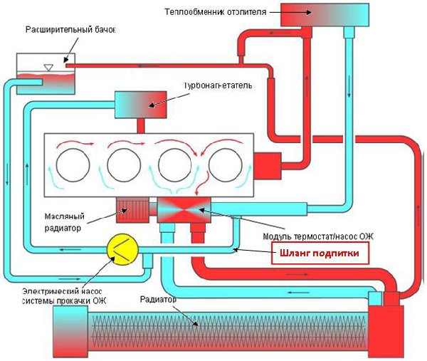

Идею подсказали что еще может шуметь\Гудеть...
Вспомогательный насос ОЖ который гоняет Антифриз к турбине
http://b6club.ru/download/file.php?id=1 ... 35ba45e190 на схеме Желтый кружок...

FroYo писал(а):Идею подсказали что еще может шуметь\Гудеть...
Вспомогательный насос ОЖ который гоняет Антифриз к турбине...
Теоретически и он может. Висит он ниже помпы, хорошо доступен снизу. Если у кого не установлена защита - можно попробовать до него добраться стетоскопом не загоняя машину на подъемник/яму.

Да а зачем ему шуметь если он не должен по идее включаться в обычном режиме работы двигателя? Я его слышал в работе 1 раз, и работает он еле слышно, так же как вебастовский (он кстати очень похож на него). Мне кажется не он это, хотя попробую как нибудь смоделировать звук в гараже, при проведении ТО.

А вот местами пишут что все таки он работает постоянно и не только когда выключается

Это не электро помпа вроде сегодня утром отключил помпу хавел звук есть но под машиной послушал но не совсем понял что вот если бы навесное отключить все и завести но тут без спец инструмента никак,
