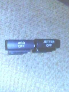

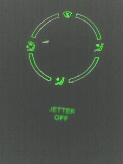

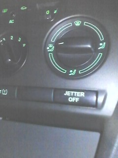

Как-то Agent-008 писал о переделке надписи на кнопке от парктроника...
Правда джеттер пока ещё не приобрёл :crazy: Фотографировал на сотовый, поэтому качество :bad:
Вообщем касательно кнопочек(правда пока экспериментальный вариант):

Очень зачетно получилось!
как вырезал верхнюю накладку на кнопке? долго ковырялся?

MSS писал(а):Как-то Agent-008 писал о переделке надписи на кнопке от парктроника...
Да писал... viewtopic.php?p=947386#p947386 Долго занимался этим вопросом. С рекламщиками связывался....делал пробные наклейки на плоттере...в Корелл рисовал....
В Калуге нашёл только нанесение надписей лазером на вращающемся "барабане". Примерял - кнопка высокая - не ставится на барабан и упирается в станину станка. В общем у нас в Калуге есть только один "нормальный" станок - лазер, но он в КБ и недосягаем. Есть в Москве хорошие станки - делают около 500 р за 1кв. см. на любых поверхностях, но без гарантии. не исключено подгорание краёв краски по контуру букв. В общем гемор с непредсказуемым "выходом".
В общем бросил пока.... Надпись делал SPORT ON. "Пробовать" можно на заглушке от кнопки....
если есть хороший гравировщик, но именно - хороший (!) с "руками". поверхность изогнута - сложно всё это....
Моет "травануть" каким раствором краску нанесённую на кнопку, но опять же - "проба" может оказаться неудачной... :(

Технология изготовления:
1.Наждачкой(нулёвка) снимал краску до белой основы на кнопке парктроника.
2.Покраска чёрной матовой краской(в тон не особо попал), красил акриловой.Бытует мнение, что не особо она хороша для таких покрасок, но время покажет.
3.Гравировка лазером на самой кнопке. Отдавал одному знакомому спецу,он и сказал, что только лазером можно сделать.Что у него за лазер, не знаю, просто решили попробовать, и пока получилось. Вот правда не знаю как долго краска продержится....
