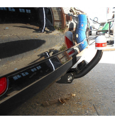

нормуль...
у меня стандартный вот такой http://www.mnogofarkopov.ru/octavia/66- ... -9710.html
фото не много не удачное , но суть ясна я думаю
