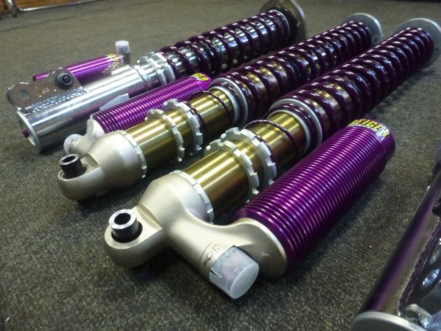

Сообщение crocodile » Ср, 05 мар 2014, 13:51
tardim писал(а):
И сколько же стоят такие? Тысяч сто с лишним?
да нет, думаю в самой простой комплектации около 180.

Сообщение tardim » Ср, 05 мар 2014, 15:40
Кучеряво.... :shock:

Сообщение Pringles » Ср, 05 мар 2014, 19:03
crocodile писал(а):да нет, думаю в самой простой комплектации около 180.
А на кой болт они на гражданском авто?

Сообщение Иваныч74 » Ср, 05 мар 2014, 19:30
Я так то на шкода октавия езжу а не на порше , чтоб такие вложения делать в авто !
