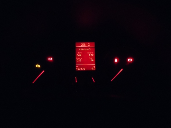

Сообщение zien » Ср, 21 ноя 2012, 11:40
Novый писал(а):У мнея не установлен CAN модуль для включения климат-контроля. Вместо него подключен GSM модуль кооторый информирует меня о том, что ОЖ прогрелась до 30С. Поэтому буду спекулировать. После ночной стояники (~12ч) при температурах примерно от 0 до -15С ОЖ прогревается до +30С за 5-7 минут. Через 20 -25 минут индикатор температуры ОЖ на приборке показывает 90С, но по сле запуска двигателя и климатической установки температура начинает снижаться до 70-75С довольно быстро. Что и понятно, подогреватель работал уже в режиме поддержания температуры, а теплообменник климатической установки и холодное масло начинают интенсивно охлаждать ОЖ.
Вот именно, что это спекуляции. :D
Если подключить диагностику к вебасте и наблюдать за всеми температурами, то будет видно, что температура ОЖ внутри вебасто будет гораздо выше, чем в двигателе.
Объясняется все это тем, что электрический насос вебасты не в состоянии гонять ОЖ через весь мотор и происходит местный нагрев ОЖ.
Как только двигатель заводится, ОЖ начинает перемешиваться и само собой температура сильно падает, т.к. холодной ОЖ гораздо больше, чем нагретой.
Так же для большинства не секрет, что стрелка температуры двигателя на приборке встает на 90 уже при температуре 75 градусов. 8)
Здесь видно, что температура ОЖ 72, а стрелка практически стоит вертикально:
Масло вебастой вообще практически не греется все по той же причине, да и большая его часть находится в картере дигателя, где ОЖ нету.
