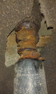

Привет ребята! Прошу помощи у специалистов и просто у опытных. Что это за ... беда... что с этим делать(менял колеса зимние и увидел)?
 Снимок
Трещина сама тонкая. Это я вывернул что бы видно было лучше.
Ну и собственно тем таких нет. я тут в ППД решил разместиться...
Octavia A5 FL TSI DSG 2011 + Vernet на 82С

Fidel_Kastro_Rus писал(а):Что это за ... беда... что с этим делать(менял колеса зимние и увидел)?
отбойник заднего амортизатора ушатался
их меняют
набор (2 отбойника + 2 пыльника цена набора ~900р) - SACHS 900 147
оригинал (просто отбойник, 1 шт, цена ~700р) - 3C0511359
цены смотрел по автодоку для москвы\области
Octavia A5 FL 1,4 TSi DSG Elegance 12.2011

То есть менять надо или можно забить болт?
Езжу мало. Порой по трассе 500 и 1100км в одно направление. Багажник переполнен солеными огурцами :) Однажды наверное на отбой сработало.
ну менять нет?

seger вахахаха! фуфф насмешили. ну так я понял тогда! менять не буду. Просто тщательно следить буду. да я и так внимательно смотрю.
А я сам поменять смогу без подъемника пыльник и отбойник? руки прямые. есть только домкрат и ключи разного рода.
Всех благодарю откликнувшихся! :friends:

Fidel_Kastro_Rus писал(а):А я сам поменять смогу без подъемника пыльник и отбойник? руки прямые. есть только домкрат и ключи разного рода.
надо снимать амортизатор, думаю с домкратом ключами и прямыми руками снять его можно

Сообщение CANEK197628 » Ср, 25 мар 2015, 10:27
Да, только не забудте что нижний болт амортизатора на фиксаторе резьбы вкручен, крутить только хорошей головкой, а то грани сорвете, тогда *опа
