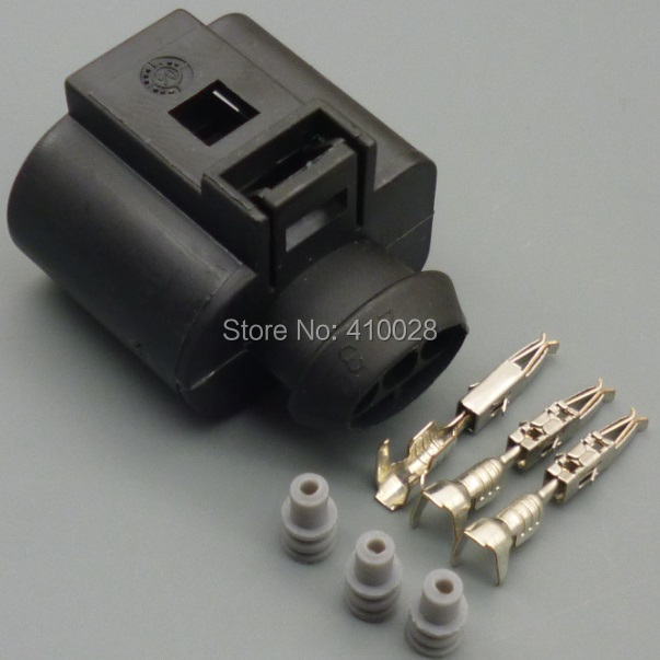

Сообщение IvanCH » Вт, 05 июл 2016, 11:15
Добрый день!
Шкода Октавия А5 2011 года. Поиском искать пытался, не нашел.
Наехал на камень и с картера двигателя вырвало провода из разъема «1J0 973 703» с датчика температуры и давления масла «1J0 907 660 C». Провода там три, они разных цветов.
Разъем я восстановил, т.е. нашел и вставил туда контакты, теперь нужно правильно припаять провода.
Вид на разъем на картере:
Сам разъем выглядит так:
Подскажите, пожалуйста, где можно узнать "распиновку" разъема, т.е. какого цвета провода подключать к номерам "1", "2" и "3" разъема?
Спасибо.
