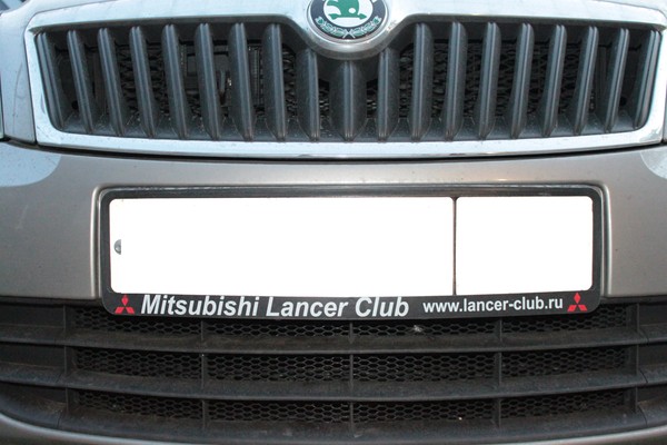

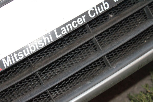

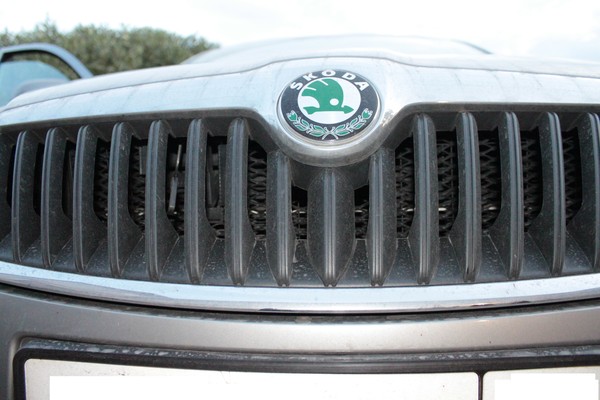

Я установил сетку быстро съёмную.Без крепления на болтах.Стоит в распор,не трёт.Просто добавил москитную сетку,как на грузовиках. Помогает от мошки.ИзображениеИзображение Изображение

По поводу потока охлаждающим радиатор. Я же написал-как на грузовиках! Если конкретно то магистральные тягачи,а они как раз эксплуотируются на больших скоростях и при повышенной нагрузке.И тем не менее сетки у них стоят с завода.Из личного опыта - отпуск 2011года,позади 16 стран 14 500км включая такие страны как Норвегия,Италия,Хорватия,Черногория(горы),баны Германии и Крым. Проблем с охлаждением - ноль. Если у вас на окнах стоят сетки то попробуйте подуть через неё например феном и посмотрите насколько ухудшается проход воздуха и снижается ли его объем.На фото,кстати хорошо видно куда приходится основной поток встречного воздуха.А сетки на легковушки заводы не ставят,я думаю умышленно.Есть профессиональный инструмент,а есть для дома.И потом СТО,заводам по производству з/ч тоже работать нужно.Вобщем , я поставил.Мне актуально.

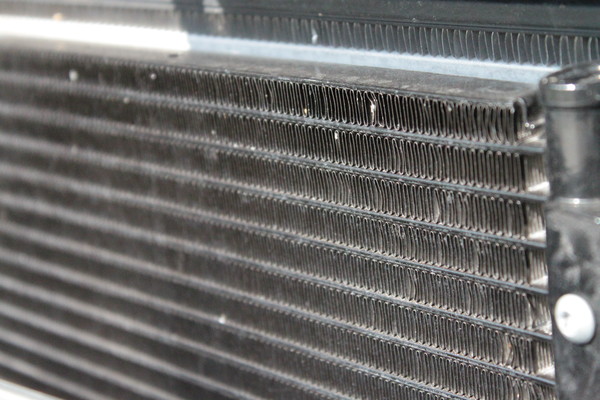

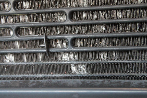

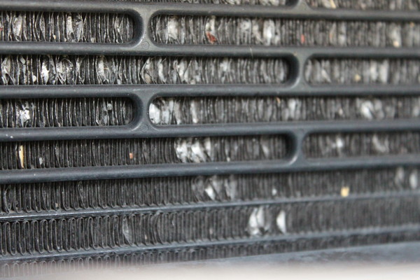

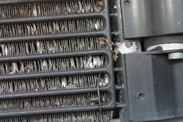

на 13000 км нижня часть радиатора уже была вот такая:

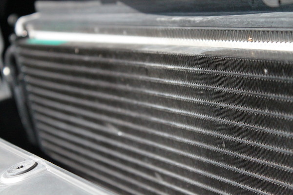

Верхняя часть еще не успела пострадать:

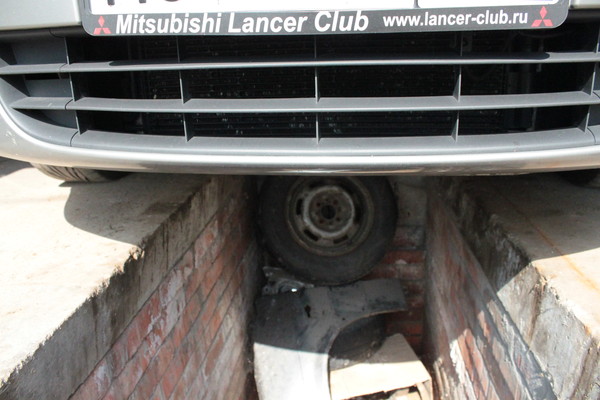

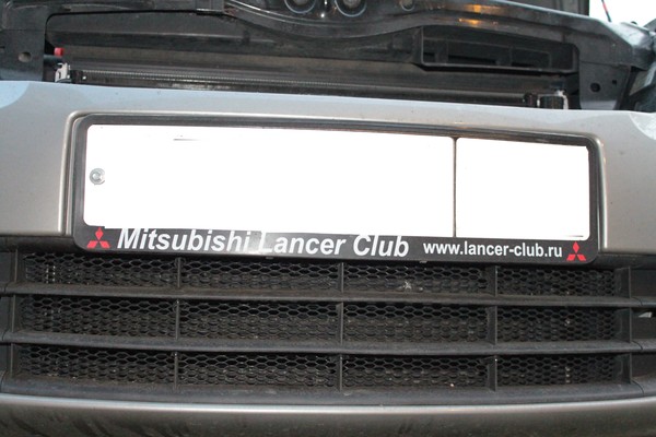

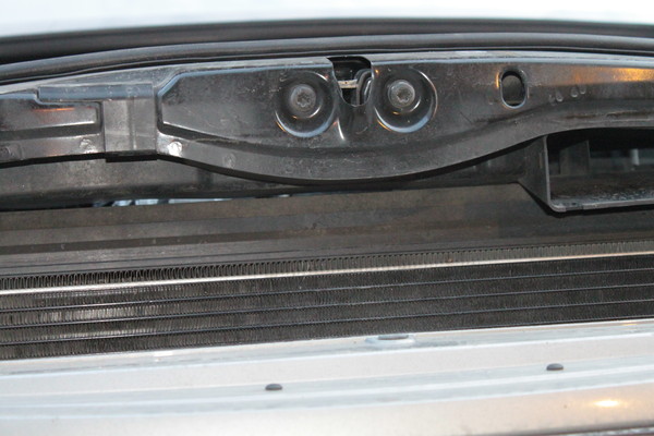

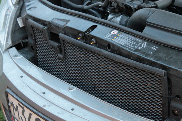

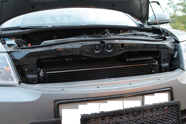

Сначала я купил простую сетку крашенную в черный глянцевый цвет. Решил нижнюю часть прикрыть. Вытаскивать родную черную решетку очень сложно, местами у нее появились белеющие трещинки. Да и крепить хомутами по краям не очень удобно. Собрал, но все таки конструкция получилась очень хлинкой. До первого хорожешего камешка. Ничего сверлить не стал.
Душа не успокоилась, поехал на местные рынки купил:
декоративную решетку для радиаторов отопления белого цвета размером примерно 55*70см
сетку оцинковку 1*1м с крупной ячейкой 2*2см
уплотнитель для двери ВАЗ 2104 длиной что то около 3,1 метра
баллончик черной матовой краски
ножницы по металлу (наличие болгарки приветствуется)
пластиковые хомуты впрок
Расписывать процесс изготовления щита нет смысла, ибо плагиат в чистом виде. Подобные щиты уже не я первый колхозю :D
Добавлено спустя 11 минут 55 секунд:
Никаких гвоздей саморезов клея и прочего строительного мусора, все держится в распор и на хомутах.
Сетки между собой скреплены тоже хомутами.
Первую сетку я тоже оставил.
Ни о каком ухудшении охлаждения не может быть и речи
Жара 33гр. в пробке на мкаде и спорт режим никак не повлияли на стрелку температуры двигателя, стоит на том же месте что и в марте месяце когда забирал машину у дилера.
Так что не долго думая колхозте сетки.

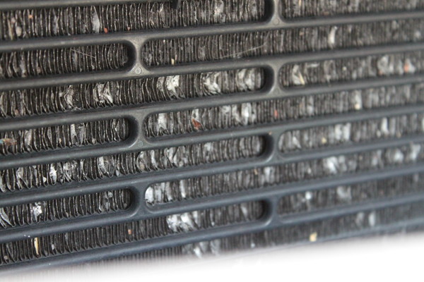

Ячейка крупновата... Я поставил сетку сразу как купил машину, сейчас проверил радиатор (спустя год и 30 тыс.км), см.фото. Радиатор практически не поврежден, но нашпигован песчинками, пухом и мошкарой. Ячейка сетки была около 5 мм.
В итоге сейчас поверх сетки еще натянул москитку с ячейкой меньше миллиметра.

Понятно что все равно весь шлак туда летит, меня больше камешки беспокоят.
