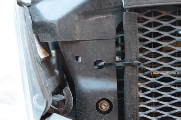

Carbon писал(а):Никаких гвоздей саморезов клея и прочего строительного мусора, все держится в распор и на хомутах.
Сетки между собой скреплены тоже хомутами.

Ну вот, заколхозил из сетки (100х50 см), купленной авторынке (600 ре), и уплотнителя от дверей жигулевского (хватило еще и на уплотнить переднюю кромку перегородки перед двигателем (на задней кромке штатная стоит)) за 140 ре. Сетка металлическая, но мягкая (наверное, отоженное железо), в итоге - она играет (хотя края стоят жестко в распоре) и как бы ее поток набегающий не раскачивал (типа флаттера какого-нибудь не было). Надо докупить и прикрепить ее к жесткой крупно-ячеестой сетке как в оригинале http://www.drive2.ru/cars/skoda/octavia ... 9383/#post.
Пришлось двумя хомутами прихватить ее к раме радиатора.
Приятно, все внутри чистенько - блестит. Через зиму все будет заср*но.
