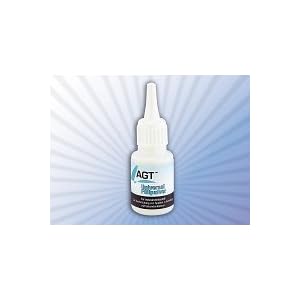

Сообщение zien » Вс, 29 янв 2012, 0:01
Agent-008 писал(а):...Другая сторона световода имеет форму конуса-воронки внутрь, покрашеный световозвращающей краской....
Хотя и прошло полгода...лачком бы каким покрыть эту краску снаружи.
Если "дружите" с дорогим циакриновым клеем, то двухкомпонентный лак "УР" для электроники - достанете. :)
По изготовлению и материалам не заморачиваюсь, возникнут проблемы - сделаю еще с учетом возникших затруднений. :)
Клеил этим:
Пластик по любому градусов 100 выдержит хромировка воронки тоже выглядит прочной, как отражатель на фаре.
