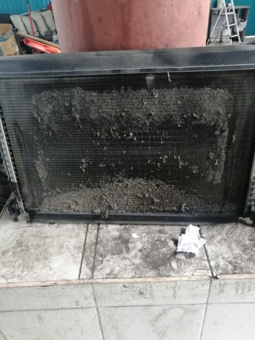

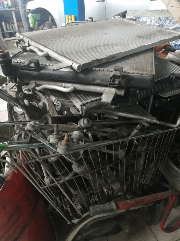

Короче при замене ремня ГРМ мастер сказал что пора мыть радиаторы. Цена 18 т.р. как то смутила. Ну и вот сегодня его слова оказались пророческими- радиатор потек, внутри соты.Причем долил -0.5 литра он перестал течь..но в сервисе накачали воздух и сразу потек. Короче поменял радиатор, он был очень грязный , промыли второй и заменили антифриз и закачали фреон..цена 45т р

Очень грязный.
Мой был чище на порядок.
По этому рекомендуется периодически их мыть.
До этого года мыл не разбирая, в этом году разобрали и помыли.
Радиатор кондиционера был грязный, радиатор системы охлаждения двигателя был в нормальном состоянии.
И ещё по цене. 18 косых за сбор разбор и мойку это многовато. У нас весной на октахе за 8-10 можно было помыть.
Я думаю цена не сильно изменилась.

Дело в том что не разбирая радиаторы помыть невозможно, там мешает кожух вентилятора, мне снимали передний бампер, подкрылки, радиатор кондея мыли типа керхером только напор не сильный,а второй заменили на новый,естественно поменяли антифриз на G12+ Синтек (цена 1250 р) , мастер говорит на 5 лет хватит и закачали новый фреон, кстати хладоген R134 стоит всего 90р.Пробег 130000км 8 лет. Радиатор стоит 19900 р , замена и промывка 18000р остальное работа и материалы около 8000 р озвучили сразу и не в одном сервисе.
Я слежу за машиной сам меняю расходники,масло, свечи, колодки,в планах сделать сход развал потому как резину хочу новую купить, эта прошла 80000км и еще жива,но 9 лет это срок..и поменять тормозную жидкость.
