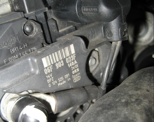

Mr.Tour если не сложно сфотайте, что на гене нарисовано ну или просто напишите.
вот мой геныч

Re: Обогрев салона 1.4TSI и 1.8TSI воздушным отопителем РТС
Сообщение Mr.Tour » Ср, 16 ноя 2011, 20:33
N_A писал(а):что на гене нарисовано ну или просто напишите.

Сообщение Agent-008 » Ср, 16 ноя 2011, 23:22
Генычи - братья-близнецы! :)

в общем - вчера перекинули РТС с ув. Лелик2
ПРОБЛЕМА НЕ ИСЧЕЗЛА!
Все точки массы в моторнике, все "плюсовые" и "минусовые" клеммы еще раз были проверены на качество контакта и силу затяжки, включая и провода от РТС.
Вывод, генератор или, что скорее всего, силовая проводка генератора не рассчитана на пропускание такого тока (суммарно), отсюда и "моргания" при подъеме оборотов
В общем и целом РТС отключил. Ну не хочет он жить на моем авто. :(
Если кому нужен РТС, стучитесь в личку, готов продать по сходной цене.
Себе наверно буду ставить вебасту.
