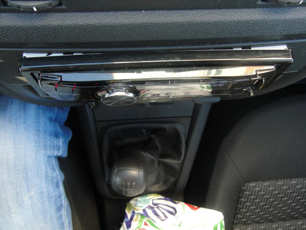

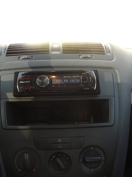

Установил магнитоллу вырезав отверстие в заглушке. В общем получилось нормально, но при демонтаже немного подпортил пластиковую рамку и с обоих краев по 0,5 см видна монтажная рамка магнитоллы. Может кому пригодится - заглушка крепится в трех местах сверху по середине и с боков, реальней всего воздействовать на центральный крюк
фот фоты, не айс конечно, но на первое время пойдет
вид сверху
вид сбоку
