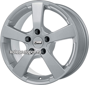

Взял себе вот такие: http://koleso.topof.ru/files/cms_c4.jpg по вкусной цене. параметры 17 7.5J 5X112 ET48. Оцените!

Сообщение Robbin » Вт, 02 мар 2010, 22:38
Мне нравятся, только заглушку на нужную сменить не мешало бы :wink:
