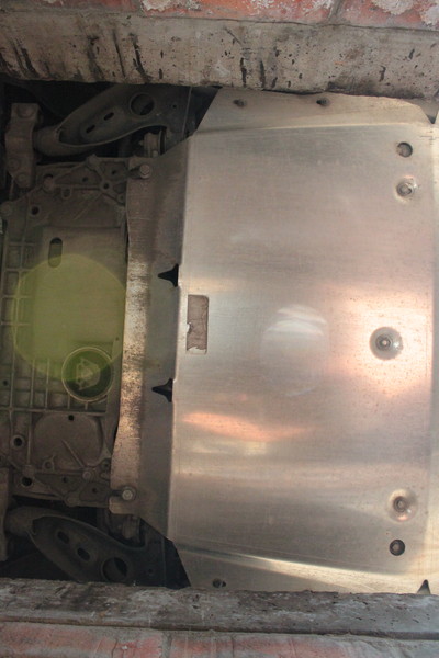

поднимите руку у кого есть увод и есть неоригинальная защита картера?
У меня алюминиевая и прикручивается несущими болтами к подрамникуИзображение

Carbon писал(а):поднимите руку у кого есть увод и есть неоригинальная защита картера?
У мня алюминиевая и прикручивается несущими болтами к подрамникуИзображение
У меня не оригинальная защита, и увод, сначала был вправо, после посещения диллера первую неделю ровно - теперь влево увод, совсем небольшой. Кстати, на всех машинах, что я катался и не было увода - защита была оригинальная !
Кто первый проэксперементирует со снятой защитой? Если теория подтвердится, то я срау жепоеду оригинальную защиту ставить :) При оригинальной защите, кстати, меньше грязи поподает в моторный отсек.
у меня не оригинальная защита, могу посмотреть как прикручена. Как отличить несущий болт подрамника от не несущего?
Но вообще красавцы конечно - там же есть специальные отверстия чтобы защиту вешать...

Re: Машину тянет (уводит) вправо
Сообщение Carbon » Чт, 04 окт 2012, 11:34
На фото (выше) их видно, они здоровые такие. В регулировке углов они не принимают участия. РОдной пыльник туда не крепится.
Последний раз редактировалось Carbon Чт, 04 окт 2012, 11:36, всего редактировалось 1 раз.
Сообщение Рустамович » Чт, 04 окт 2012, 11:35
Carbon писал(а):На фото (выше) их видно, они здоровые такие. РОдной пыльник туда не крепится.
У меня защита металлическая, но не родная. Я посмотрю на выхах, за что она прикручена.
Добавлено спустя 3 минуты 35 секунд:
Carbon писал(а):В регулировке углов они не принимают участия.
Подрамник если сдвигают, то все болты ослабляют, не? Как так - из 4 болтов, 2 открутить, 2 оставить - он и не сдвинется никуда. Или они не к кузову прикручены, а просто к подрамнику? Тогда в чем проблема к ним защиту прицепить?

Сообщение Carbon » Чт, 04 окт 2012, 11:42
я х/з, может там вообще в оригинале не было этих болтов, а просто дырки, а болты шли с защитой, может и такое быть
У кого нибудь есть фотки днища?
Это видимо ДСГИзображение
там вообще какая-то планка черная стоит.
Тут доФЛ, защита стоит по "моей" схеме
http://skoda.autocentre.ua/ac/11/16/images/14/Skoda_Octavia_A5-(3).jpg
Моя защита: Артикул: 21.02АВС
Производитель: АВС-Дизайн (Россия)
Материал: алюминий 3мм
