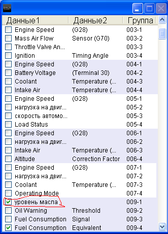

1. Подключаем шнур в компьютеру и разъему в авто, включаем зажигание, запускаем Васю-диагноста
2. Заходим в блок "01 - Электроника двигателя", выбираем кнопку "Настраиваемые группы" и жмем ее.
3. В окне выбора можно найти пункт "уровень масла", ставим напротив него крыжик:
